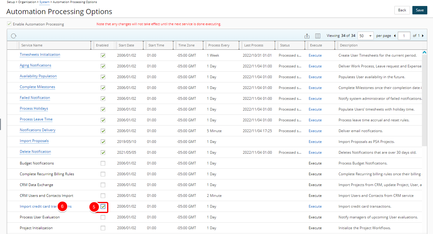

B. Mise en place du service d'automatisation des transactions par carte de crédit à l'importation
  2. Dans le menu de navigation, cliquez sur Organisation.
  3. Sélectionnez Système.
  4. Cliquez sur le bouton Automatisation pour ouvrir la page Options de traitement d'automatisation .
  5. Activez le service d’automatisation de l’importation de transactions par carte de crédit .
  6. Cliquez sur le nom du service pour accéder à la page de configuration du service d'automatisation .
  7. Configurez les éléments suivants pour le service sélectionné :
    1. Date de début : date à laquelle les services commencent le traitement ; par défaut, affiche la date à laquelle le service batch a été initialisé via l'application Administration du serveur
    2. Heure de début : heure à laquelle le service démarre le traitement ; par défaut, 01h00 est affiché.
      Note: L'heure est inscrite en heure militaire (notation 24 heures) ; par exemple, 21h30 est saisi pour 21h30.
    3. Fuseau horaire : fuseau horaire du temps de traitement ; par défaut, défini sur le fuseau horaire du serveur.
      Note: Un utilisateur peut remplacer le fuseau horaire ; le service d'automatisation traduit le temps de traitement spécifié du fuseau horaire défini par l'utilisateur vers le fuseau horaire du système.
    4. Traiter chaque : fréquence à laquelle le service est traité ; par défaut, 1 jour est affiché.
      Note: Les unités disponibles incluent les minutes, les heures, les jours, les semaines, les mois et les années.
    5. Dernier processus : date et heure du dernier processus automatisé en arrière-plan
    6. Statut : statut du dernier processus automatisé en arrière-plan
    7. Description : description de la prestation.
    8. Activer le service : cochez ou décochez la case pour activer ou désactiver l'automatisation d'un service.
      Note: Les services peuvent également être activés ou désactivés directement à partir de la page Options de traitement d'automatisation en sélectionnant ou en décochant la case Activé pour un service.
    9. Cliquez sur Enregistrer pour enregistrer vos modifications.
    10. Cliquez sur Exécuter pour exécuter le service.
    11. Cliquez sur Retour pour revenir à la page précédente.
  8. À partir de la page Options de traitement d'automatisation : Cliquez sur Enregistrer puis sur Retour pour enregistrer vos modifications et revenir à la page précédente.
