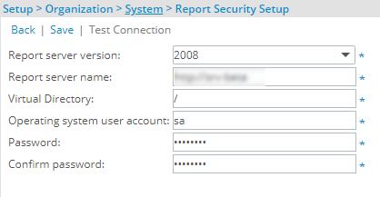

  2. Dans le menu de navigation, cliquez sur Organisation.
  3. Sélectionnez Système.
  4. Sur la page Système OBS, cliquez sur le bouton Report Server .
  5. Entrez les informations suivantes pour configurer le serveur de rapports :
    1. Version du serveur de rapports * : Sélectionnez la version du serveur de rapports parmi les options disponibles.
    2. Nom du serveur de rapports * : nom du serveur de rapports utilisé.
    3. Répertoire virtuel * : nom du répertoire virtuel.Remarque : Une application Web est accessible à l'aide d'un nom de répertoire virtuel au lieu d'un nom de dossier physique. Tous les paramètres Internet Information Services (IIS) requis par les services de reporting sont configurés via le répertoire virtuel.
    4. Compte utilisateur du système d'exploitation * : nom du compte utilisateur utilisé pour se connecter au serveur.
    5. Mot de passe * : mot de passe défini dans le compte utilisateur utilisé pour se connecter au serveur.
    6. Confirmer le mot de passe * : confirmation du mot de passe défini dans le compte utilisateur.
      Note: L'astérisque bleu (*)indique les champs obligatoires.
  6. Cliquez sur le lien Enregistrer , puis cliquez sur OK pour confirmer que les paramètres de connexion sont enregistrés avec succès.
  7. Cliquez sur le lien Retour pour quitter la page Configuration de la sécurité du rapport .
