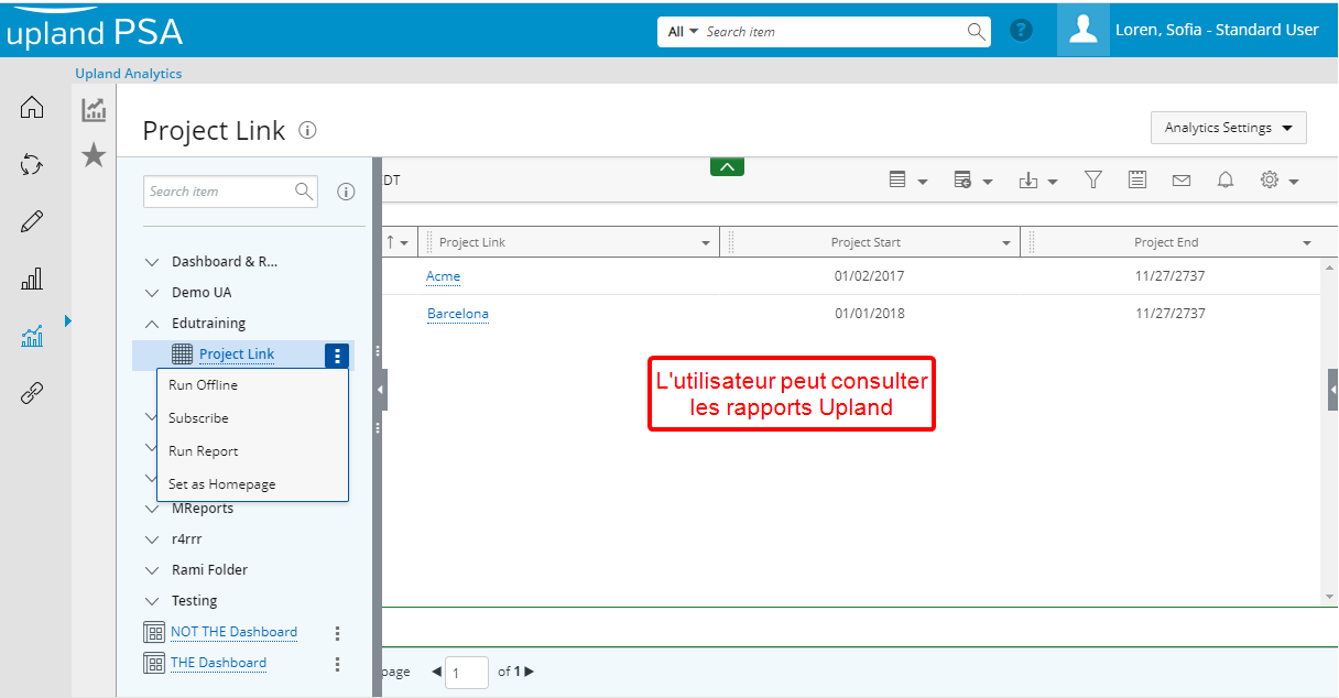

Les utilisateurs relevant d'un profil de sécurité avec un accès en lecture seule à Upland Analytics peuvent :
  • Afficher les rapports et les abonnements aux tableaux de bord qui sont partagés avec eux
  • Créer, modifier, supprimer leurs propres fichiers et abonnements via le menu contextuel Paramètres Analytics.

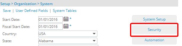

  2. Dans le menu de navigation, cliquez sur Organisation.
  3. Sélectionnez Système.
  4. Depuis la page Système, cliquez sur le bouton Sécurité pour accéder à la page de configuration de la sécurité.
    Cliquez sur le bouton Sécurité

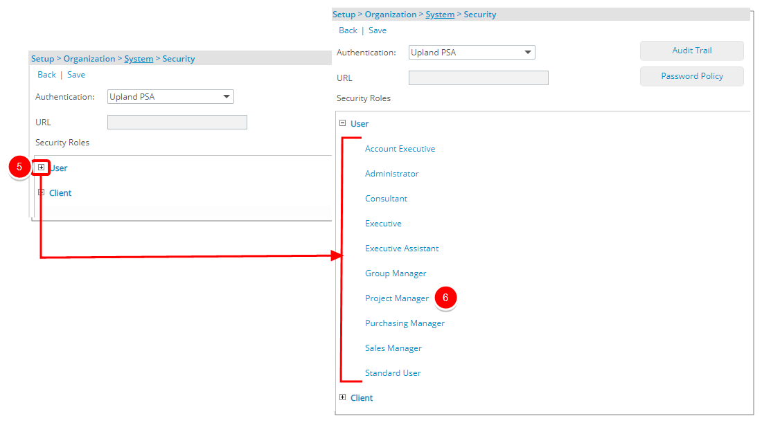

  5. Cliquez sur le bouton Développer () situé à côté d'un espace réservé au rôle de sécurité de l'utilisateur, le cas échéant, pour afficher les rôles de sécurité disponibles.
  6. Sélectionnez un rôle de sécurité.
    Sélectionnez un Rôle de Sécurité.

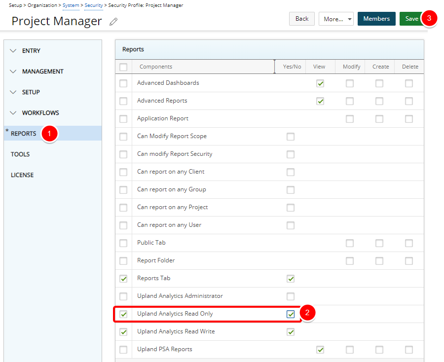

  7. Sur la page Profil de sécurité qui s'affiche, sélectionnez Rapports .
  8. Sélectionnez l'option Upland Analytics Read Only qui permet aux utilisateurs relevant de ce profil de sécurité de :
    1. Afficher les rapports et les abonnements aux tableaux de bord partagés avec eux
    2. Créer , modifier , supprimer leurs propres fichiers et abonnements via le menu contextuel Paramètres Analytics .
  9. Sélectionnez Enregistrer pour enregistrer vos modifications.
  10. Le profil de sécurité de l'utilisateur standard a désormais accès à Upland Analytics pour afficher les rapports et les abonnements aux tableaux de bord qui sont partagés avec lui. Cependant, ils ne peuvent pas créer de nouveaux rapports/tableaux de bord ni copier/modifier des rapports/tableaux de bord existants. Ils peuvent également créer, modifier et supprimer leurs propres fichiers et abonnements via le menu contextuel Paramètres Analytics .
