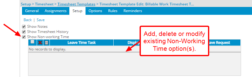

  5. Lorsque la page Modification du modèle de feuille de temps s'affiche, accédez à l'onglet Configuration.
  6. Sélectionnez l’option Temps chômé .
    Note: Après avoir sélectionné l'option Afficher les temps non travaillés, le tableau des temps non travaillés devient disponible et vous pouvez ajouter , modifier ou supprimer une ou plusieurs options de temps non travaillé existantes.
    Ajout d'une option Temps chômé à la grille Temps chômé
  7. Cliquez sur Enregistrer .

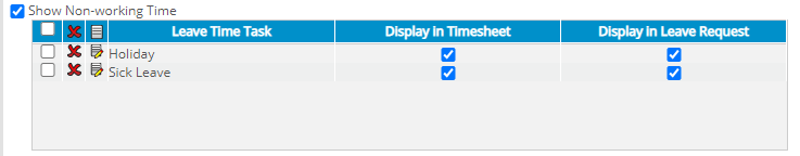

Pour ajouter une option de temps chômé :
  1. Cliquez sur Nouveau dans l'en-tête du tableau.
  2. Dans la boîte de dialogue Ajouter un temps chômé, sélectionnez le temps de congé requis.
  3. Sélectionnez pour afficher dans la feuille de temps et/ou afficher dans la demande de congé .
  4. Procédez à l'une des opérations suivantes :
    1. Cliquez sur le lien Enregistrer et nouveau pour enregistrer et ajouter une sélection au tableau tandis que la boîte de dialogue Ajouter un temps chômé reste ouverte pour effectuer une autre sélection.
    2. Cliquez sur le lien Enregistrer pour enregistrer et ajouter une sélection au tableau, puis la boîte de dialogue Ajouter un temps chômé se ferme automatiquement.
  5. De retour à la page Modification du modèle de feuille de temps, cliquez sur Enregistrer .
  6. Dans notre exemple, nous avons ajouté les périodes de congés fériés et de maladie :

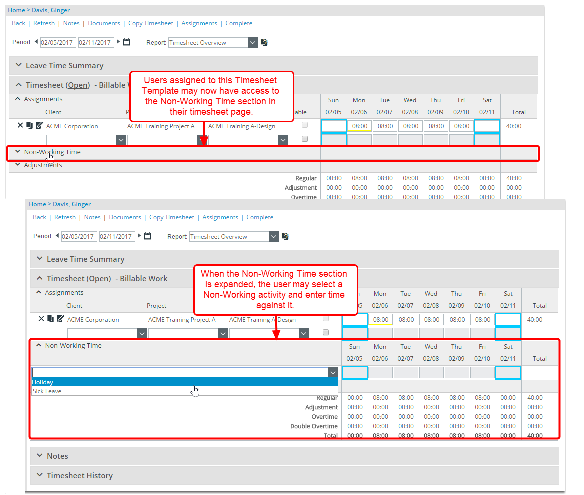

    Visualisez l'impact en tant qu'utilisateur effectuant une entrée sur sa feuille de temps
  7. Visualisez l'impact de votre changement : la section Temps non travaillé est désormais visible par l'utilisateur sur sa page de feuille de temps. Ils peuvent désormais saisir du temps non travaillé pour une activité sélectionnée dans cette section de leur feuille de temps.
