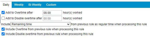

Les paramètres suivants sont disponibles dans les sous-onglets Règles d'accumulation quotidiennes , hebdomadaires et bihebdomadaires :
- Les options suivantes sont communes aux onglets de règles Quotidien , Hebdomadaire , Bi-hebdomadaire et Personnalisé :
- Sélectionnez Ajouter aux heures supplémentaires après <x> heure(s) travaillée(s) et précisez le nombre d'heures payables après lequel les heures supplémentaires commencent à s'accumuler.
- Sélectionnez Ajouter aux heures supplémentaires doubles après <x> heure(s) travaillée(s) et précisez le nombre d'heures payables après lequel les heures supplémentaires doubles commencent à s'accumuler.
- Choisissez l'une des options suivantes, comme requis pour la règle Inclure <Pas de temps>/<Temps restant>/<Temps normal>/<Temps restant, y compris les heures supplémentaires>/<Temps restant, y compris les heures supplémentaires doubles>/<Temps total> de la règle précédente. heure normale lors du traitement de cette règle qui précise le nombre d'heures à partir de la saisie du temps qui seront prélevées de la règle précédente lors du traitement de la règle actuelle :
- Pas de temps : ne précise aucune saisie de temps dans la règle de cumul.
- Temps restant : précise le temps restant payable dans la règle de cumul, hors heures supplémentaires ou heures supplémentaires doubles.
- Temps régulier : précise le temps régulier payable dans la règle de cumul.
- Temps restant incluant les heures supplémentaires : précise le temps restant payable, incluant les heures supplémentaires dans la règle de cumul, mais excluant les éventuelles heures supplémentaires doubles.
- Temps restant incluant les heures supplémentaires doubles : précise le temps restant payable incluant les heures supplémentaires doubles dans la règle de cumul, hors heures supplémentaires éventuelles.
- Temps total : précise tous les temps payables dans la règle de cumul.
- Sélectionnez Inclure les heures supplémentaires de la règle précédente lors du traitement de cette règle si les heures supplémentaires accumulées à partir de la règle précédente doivent être ajoutées aux heures supplémentaires de la règle actuelle.
- Sélectionnez Inclure les heures supplémentaires doubles de la règle précédente lors du traitement de cette règle si les heures supplémentaires doubles accumulées à partir de la règle précédente doivent être ajoutées aux heures supplémentaires doubles de la règle actuelle.
