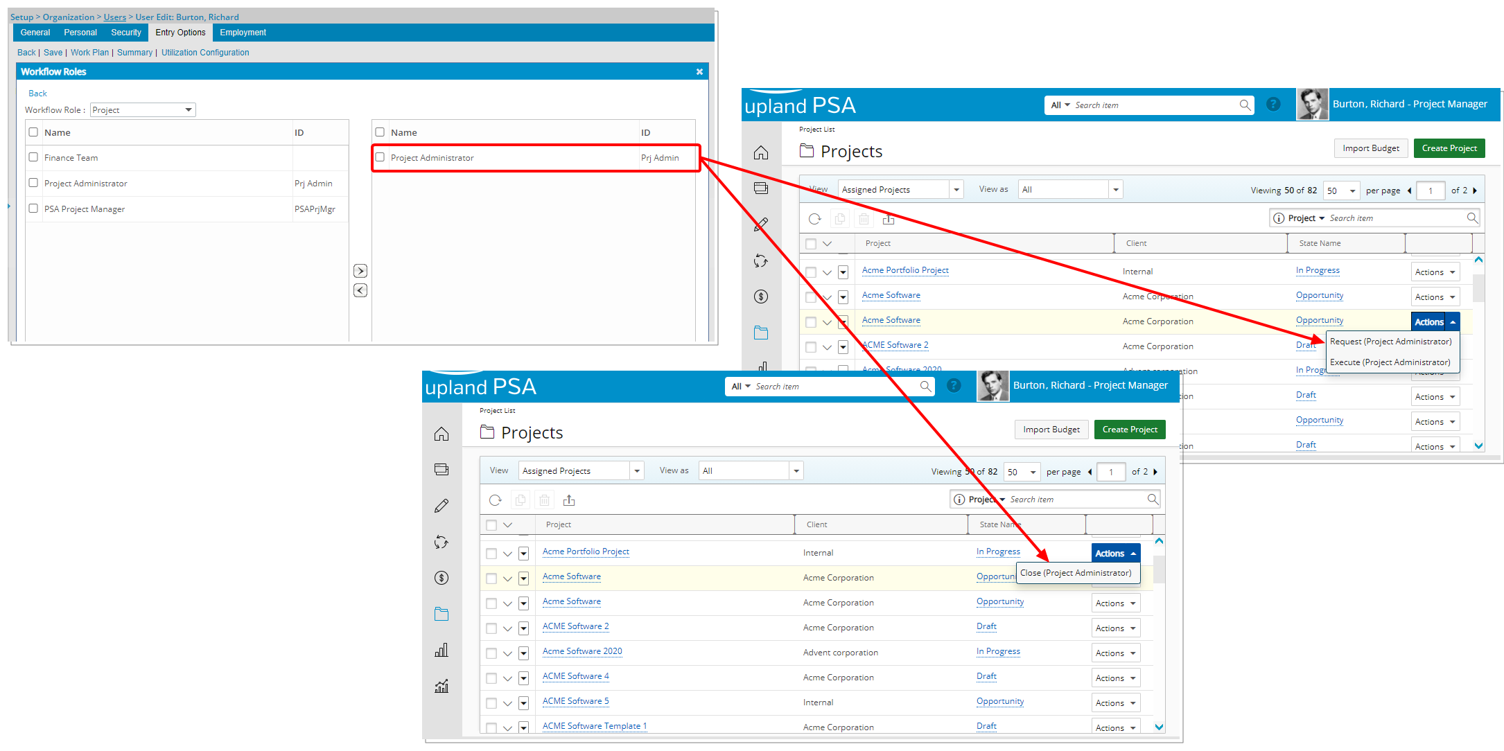

Dans notre exemple ci-dessus, l'utilisateur se voit attribuer le rôle d'administrateur de projet . Ils peuvent désormais faire passer un projet à travers les états du workflow. Notez que le rôle est affiché à côté du nom de la transition entre parenthèses pour indiquer qu'il agit en tant qu'administrateur de projet .
L'administrateur de projet aura une visibilité sur tous les projets du système, à condition qu'il dispose des autorisations appropriées pour accéder aux projets.

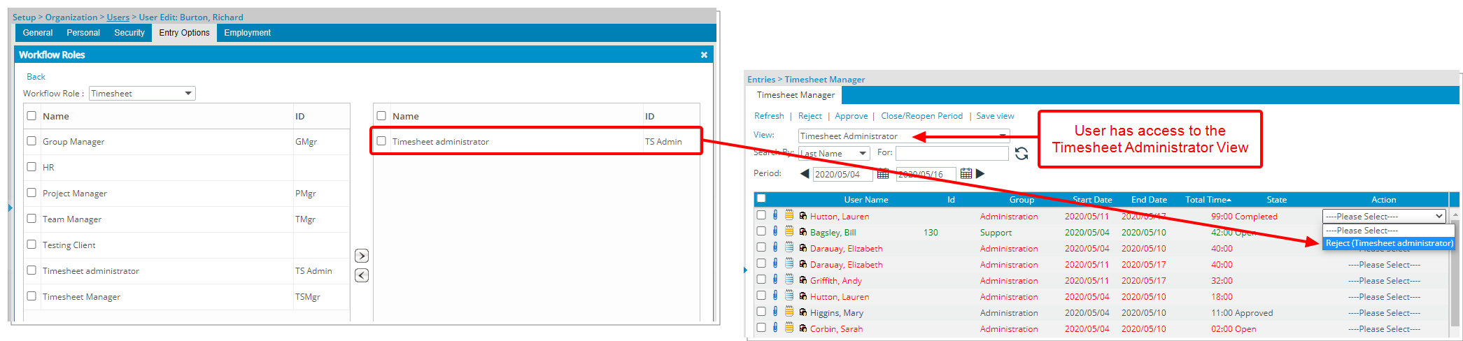

Dans notre exemple ci-dessus, l'utilisateur se voit attribuer le rôle d'administrateur de feuille de temps . Ils peuvent désormais faire passer une feuille de temps à travers les états du flux de travail. Notez que le rôle est affiché à côté du nom de la transition entre parenthèses pour indiquer qu'il agit en tant qu'administrateur de feuille de temps .
La vue Administrateur de feuille de temps est disponible pour le rôle Administrateur de feuille de temps. Ils auront une visibilité sur toutes les feuilles de temps du système, à condition qu'ils disposent des autorisations appropriées pour accéder aux feuilles de temps.

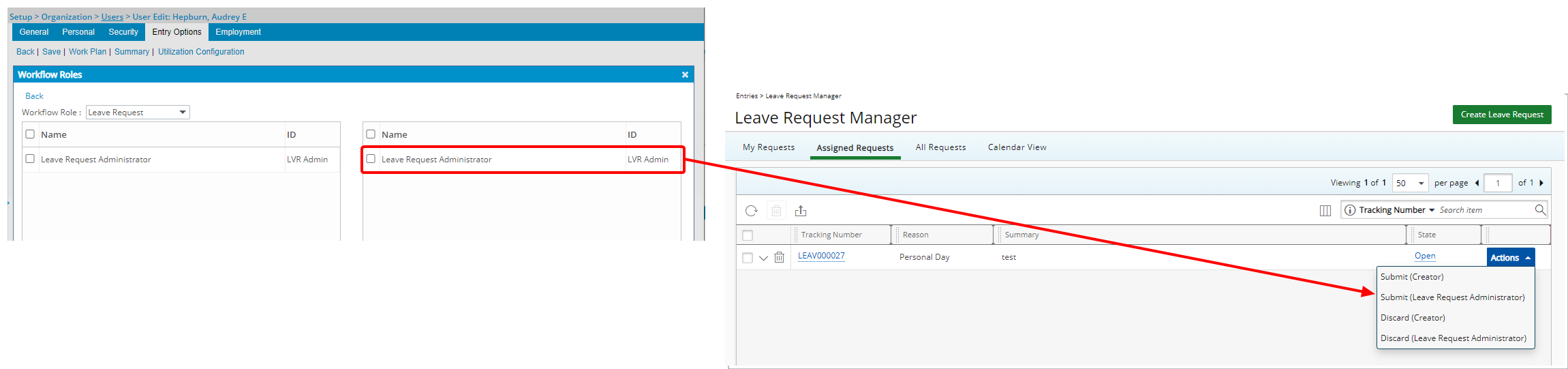

Dans notre exemple ci-dessus, l'utilisateur se voit attribuer le rôle d'administrateur de demande de congé . Ils peuvent désormais faire passer les demandes de congé à travers les différents états du flux de travail. Notez que le rôle est affiché à côté du nom de la transition entre parenthèses pour indiquer qu'il agit en tant qu'administrateur de demande de congé .
Les droits de contrôle d'accès sont gérés par le Profil de Sécurité de l'Utilisateur. Ils auront une visibilité sur toutes les demandes de congé dans le système, à condition qu'ils disposent des autorisations appropriées pour accéder à toutes les demandes de congé.

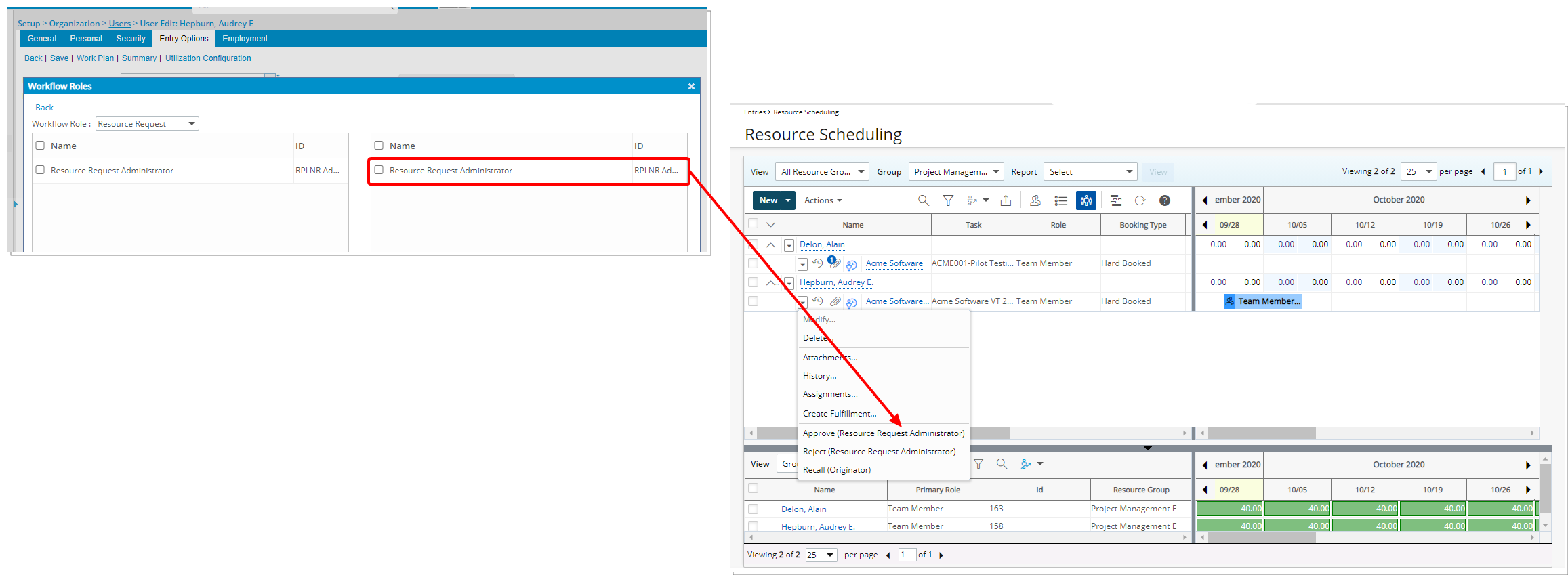

Dans notre exemple ci-dessus, l'utilisateur se voit attribuer le rôle d'administrateur de demande de ressources . Ils peuvent désormais faire passer les demandes de ressources à travers les différents états du flux de travail. Notez que le rôle est affiché à côté du nom de la transition entre parenthèses pour indiquer qu'il agit en tant qu'administrateur de demande de ressources .
Ils auront une visibilité sur toutes les demandes de ressources dans le système, à condition qu'ils disposent des autorisations appropriées pour accéder aux plans de travail.

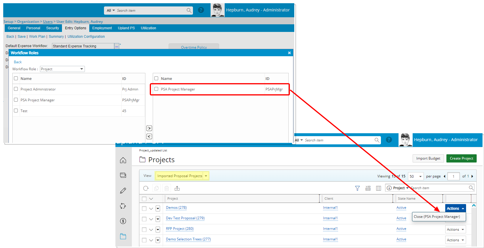

Dans notre exemple ci-dessus, l'utilisateur se voit attribuer le rôle de chef de projet PSA . Ils peuvent désormais faire passer tous les projets importés PSA à travers les différents états du flux de travail. Notez que le rôle est affiché à côté du nom de la transition entre parenthèses pour indiquer qu'il agit en tant que chef de projet PSA .
Ils auront une visibilité sur tous les projets importés PSA dans le système, à condition qu'ils disposent des autorisations appropriées pour accéder aux projets.
