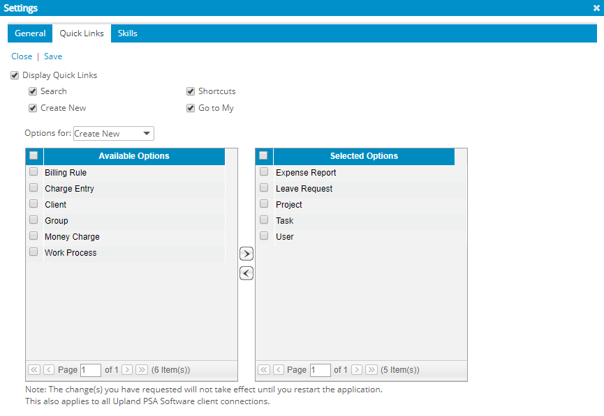

  3. Accédez à l'onglet Liens rapides pour configurer le panneau de configuration Liens rapides dans l'application Upland PSA; pour plus d'informations, voir Utilisation des liens rapides.
  4. Sélectionnez Afficher les liens rapides : qui définit si le panneau de configuration des liens rapides est affiché ou non dans le volet de navigation; par défaut, la case d'option Afficher les liens rapides est sélectionnée.
    • Rechercher : définit si le champ Rechercher est affiché ou non dans le panneau de configuration Liens rapides.
    • Créer nouveau : définit si Créer nouveau est affiché ou non dans le panneau de configuration Liens rapides.
    • Raccourcis : définit si les raccourcis sont affichés ou non dans le panneau de configuration Liens rapides.
    • Aller à Mon : définit si Aller à Mon est affiché ou non dans le panneau de configuration Liens rapides. Remarque : Lorsque la case Afficher les liens rapides est cochée, les cases Rechercher , Créer un nouveau , Raccourcis et Aller à Mon sont cochées par défaut. Lorsque la case Afficher les liens rapides est décochée, les cases Rechercher , Créer nouveau , Raccourcis et Aller à Mon sont également décochées.
      Accédez au menu de votre profil utilisateur
  5. Cliquez sur Options pour pour accéder à la liste des options pouvant être affichées dans les zones Créer nouveau , Aller à Mon et Raccourcis; en fonction de l'option sélectionnée, le tableau Options disponibles est actualisé pour afficher les éléments correspondants qui peuvent être sélectionnés et le tableau Option sélectionnée affiche les éléments déjà sélectionnés.
    Note: Lorsque Créer nouveau est sélectionné, la grille de gauche affiche une liste d'éléments pouvant être ajoutés à cette zone de liste déroulante. La grille de droite affiche les éléments qui ont déjà été ajoutés à cette liste déroulante.
  6. Faites votre ou vos sélections dans le tableau Options disponibles et cliquez sur la flèche droite pour les déplacer vers le tableau Options sélectionnées .
    Tip: Pour supprimer des options, sélectionnez-les dans le tableau Option sélectionnée et cliquez sur la flèche gauche pour les déplacer vers le tableau Options disponibles.
  7. Cliquez sur Enregistrer pour enregistrer vos modifications.
    Note: Les modifications prennent effet après le redémarrage de l'application. Cliquez sur le bouton Déconnexion, puis cliquez sur Oui pour confirmer l'action de déconnexion, puis connectez-vous pour que les paramètres prennent effet.
