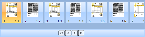

Cambiar páginas
Para cambiar la página que se visualiza, mueva el cursor del mouse a la parte inferior de la ventana de vista previa. Se abrirá una barra de herramientas deslizable que muestra la página seleccionada así como las dos páginas anteriores y las dos posteriores. Asimismo, podrá visualizar botones para desplazarse hacia adelante o hacia atrás en las páginas.
Para desplazarse hacia adelante, haga clic en el botón Siguiente. Para desplazarse hacia atrás, haga clic en el botón Atrás. Para desplazarse hasta la primera página, haga clic en el botón Primera, para desplazarse hasta la última página, haga clic en el botón Última.
Utilice esta ventana para desplazarse por las páginas de su trabajo.
