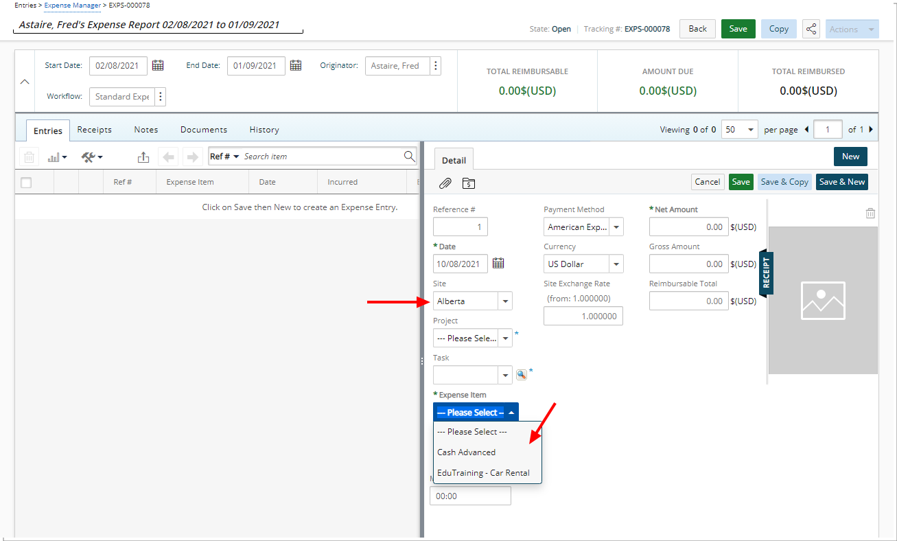

Lorsque l'association requise est créée, lors de la création d'une Rapport de dépense et du choix du site, seuls les éléments de dépenses associés seront disponibles pour l'utilisateur.
Note: Si aucun élément de dépenses n'est associé à un site, tous les éléments de dépenses seront disponibles pour l'utilisateur lors de la création d'un rapport de dépenses .

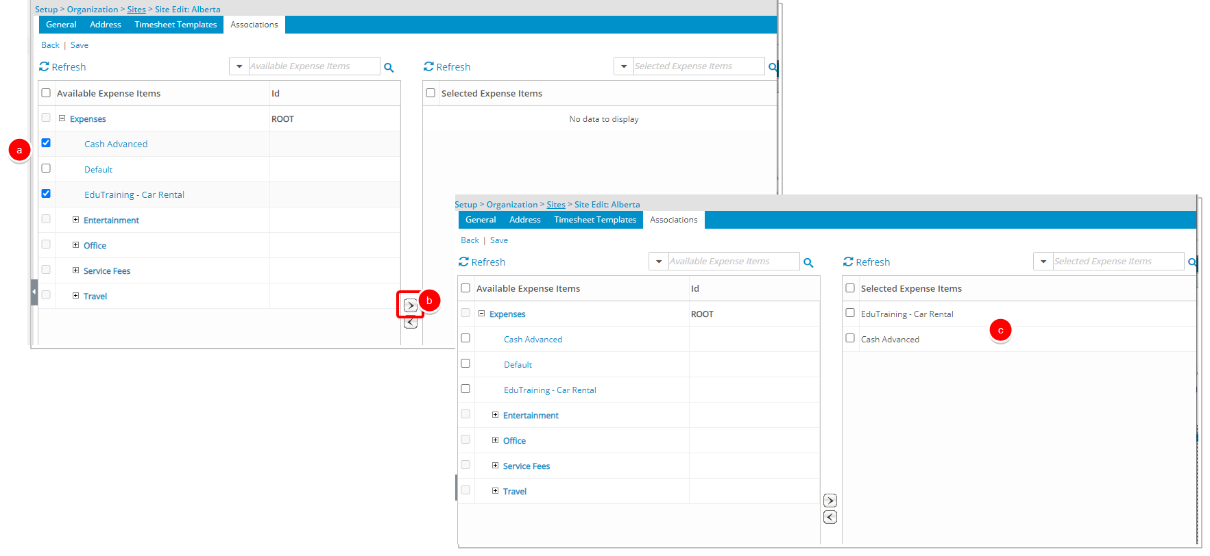

Cet article explique comment associer plusieurs postes de dépenses à un site à partir du nouvel onglet Associations situé dans la page Modification du site .
  2. Dans le menu de navigation, cliquez sur Organisation.
  3. Parmi les options disponibles, sélectionnez Sites.
  4. Cliquez sur le nom du site que vous souhaitez modifier pour accéder à la page Modification du site .
  5. Cliquez sur l'onglet Associations de la page Modification du site.
  6. Associer des postes de dépenses au site :
    1. Sélectionnez les postes de dépenses requis dans le tableau Postes de dépenses disponibles sur la gauche.
    2. Cliquez sur le bouton Ajouter.
    3. Affichez les postes de dépenses associés sous le tableau Postes de dépenses sélectionnés à droite.
    4. Cliquez sur Enregistrer puis sur Retour pour enregistrer vos modifications et revenir à la page précédente.
Visualisez l'impact de vos modifications
Les Utilisateurs appartenant à ce Site pourront uniquement choisir les Dépenses associées lors de la création d'un Rapport de dépense:
