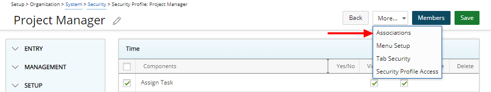

  7. Dans le menu contextuel Plus... , sélectionnez Associations pour accéder à la page Associations.

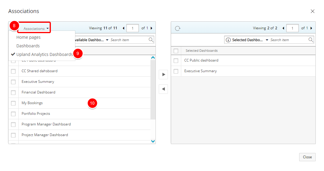

  8. Cliquez sur la flèche vers le bas Associations pour accéder à la liste des options disponibles.
  9. Sélectionnez Tableaux de bord Upland Analytics. .
  10. Notez la liste des tableaux de bord disponibles .

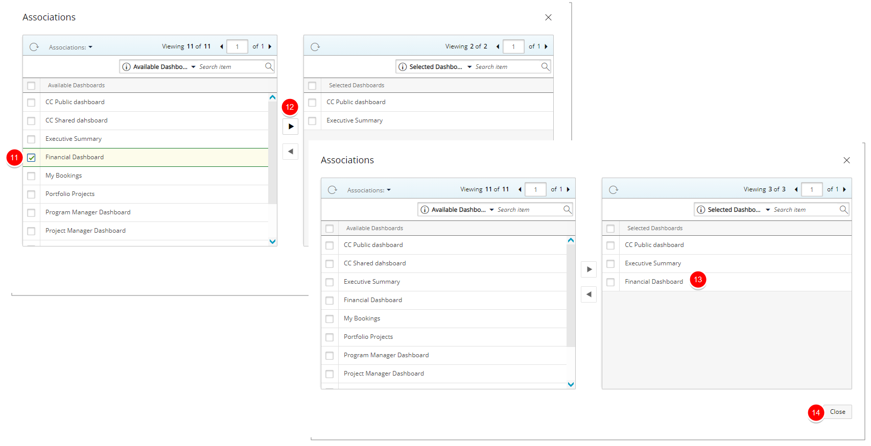

  11. Sélectionnez le(s) tableau(s) de bord dans la liste Tableaux de bord disponibles .
    Note:
    - Tous les tableaux de bord partagés avec le profil de sécurité sélectionné ainsi que les tableaux de bord publics sont répertoriés dans le tableau Tableaux de bord disponibles.
    - Les tableaux de bord UA associés au niveau du profil de sécurité ne peuvent pas être dissociés au niveau de l'utilisateur.
  12. Cliquez sur la flèche pour l'ajouter à la liste Tableaux de bord sélectionnés .
  13. Un message apparaîtra confirmant l'ajout du ou des tableaux de bord sélectionnés au profil utilisateur et le ou les tableaux de bord apparaîtront dans la liste des tableaux de bord sélectionnés .
  14. Cliquez sur Fermer pour revenir à la page Profil de sécurité.
