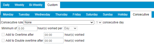

  9. Les onglets Quotidien , Hebdomadaire , Bihebdomadaire et Personnalisé décrivent, pour différents types de périodes, comment et quand les heures doivent être ajoutées aux heures supplémentaires ou aux heures supplémentaires doubles . Pour plus de détails, reportez-vous à :
    1. Traitement des heures supplémentaires : règles quotidiennes, hebdomadaires et bihebdomadaires
    2. Traitement des heures supplémentaires : règles de jours/congés personnalisés
    3. Traitement des heures supplémentaires : règles d'accumulation consécutives personnalisées

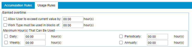

  10. Sélectionnez l'onglet Règles d'utilisation pour définir la manière dont les heures supplémentaires gagnées doivent être utilisées comme heures supplémentaires mises en banque. Ces règles régissent la manière dont les heures supplémentaires gagnées doivent être utilisées comme heures supplémentaires mises en banque, c'est-à-dire comme heures supplémentaires non payées, mais plutôt échangées ultérieurement contre du temps libre. Pour plus de détails, reportez-vous à Traitement des heures supplémentaires : onglet Règles d'utilisation .
