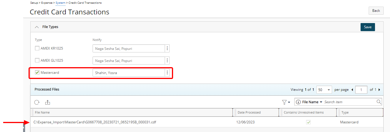

Une fois ce processus de configuration terminé, vous pouvez alors procéder à :
  • Choisissez l'utilisateur sur la page Transactions par carte de crédit ( Configuration > Dépenses > Système ), qui recevra les notifications par e-mail déclenchées après l'exécution du service d'automatisation.
  • Configurez le service d'automatisation de l'importation de transactions par carte de crédit .
Lorsque le service d'automatisation est exécuté, les fichiers de transactions par carte de crédit traités sont répertoriés dans la page Transactions par carte de crédit ( Configuration > Dépenses > Système ).

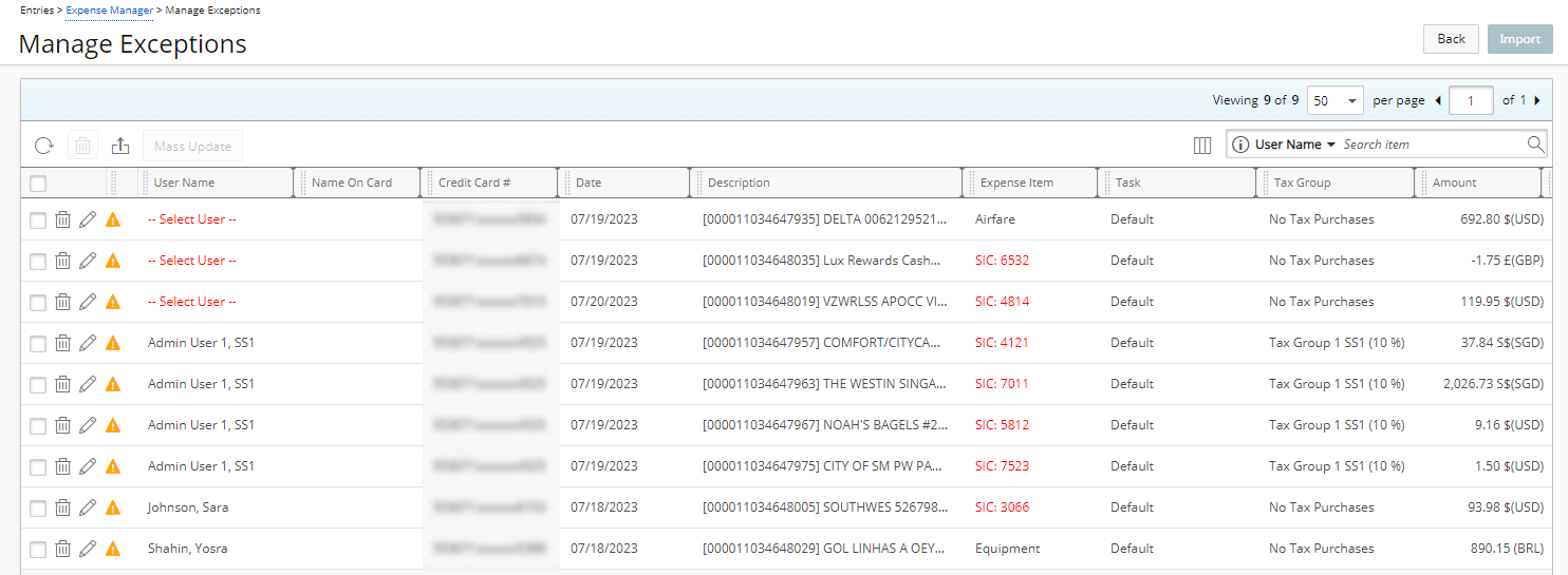

Au cours du processus de mappage, tous les utilisateurs sont mis en correspondance à l'aide du numéro de carte figurant sur leurs transactions. Si des erreurs sont rencontrées lors de l'importation, la page Gérer les exceptions les répertorie ( Entries > Expense Manager ). Toutes les entrées non résolues peuvent être traitées manuellement via la page Gérer les exceptions . S'il n'y a aucune erreur lors de l'importation, les rapports de dépenses sont créées ou mises à jour.
