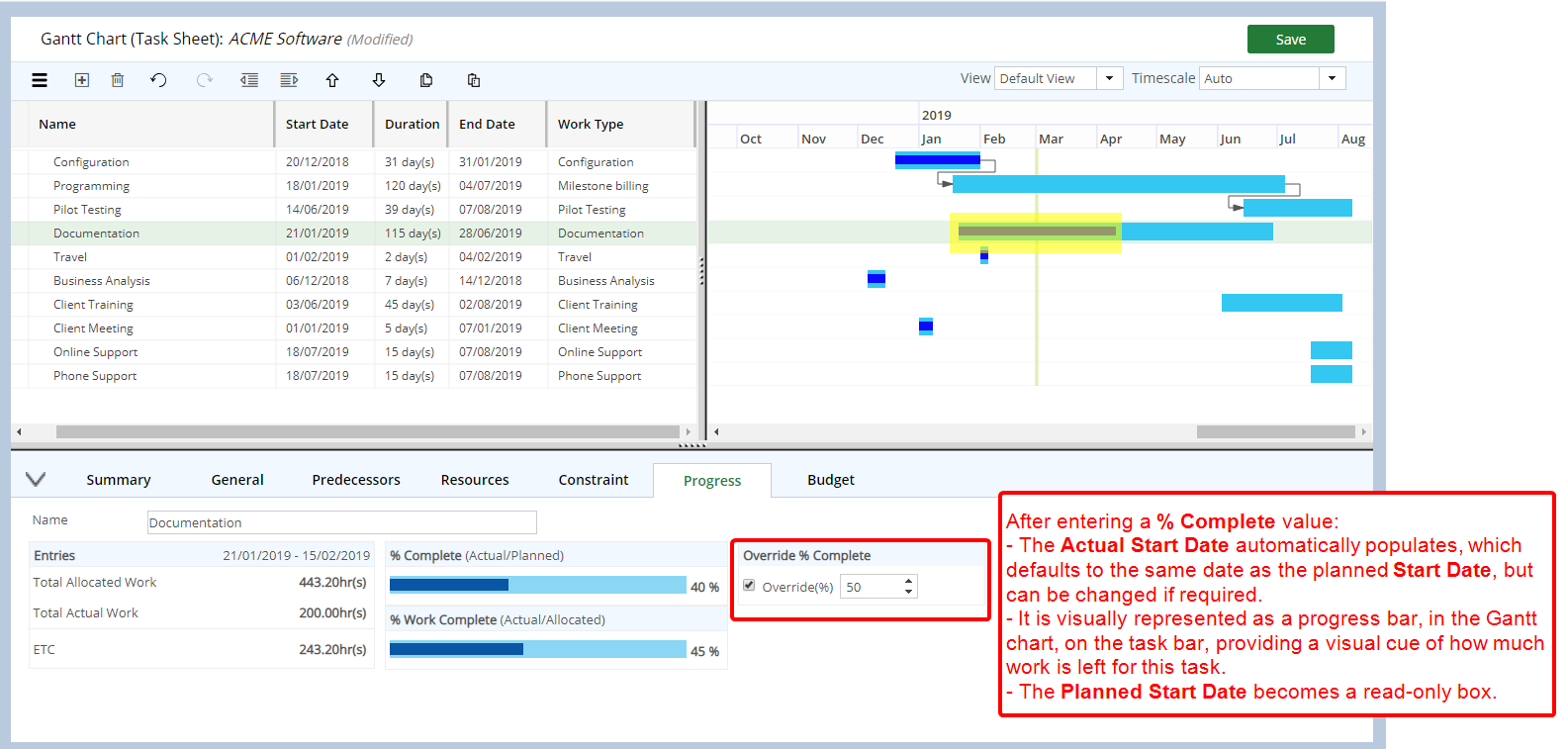

  3. Lorsque le planificateur de projet s'affiche, sélectionnez une tâche en cliquant sur son nom.
  4. Cliquez sur le bouton Développer situé en bas à gauche de la page pour développer la section Détails de la tâche.
  5. Cliquez sur la case % achevé pour la tâche qui nécessite une mise à jour, puis cliquez sur le bouton Augmenter jusqu'à ce que vous atteigniez la valeur requise ou que vous saisissiez manuellement la valeur.
    Entrez le % achevé pour la tâche
    Remarque: Une fois l'entrée faite, la Date réelle de départ devient par défaut la Date de départ prévue, et cette dernière se verrouille, ce qui en fait une zone en lecture seule.
  6. Lorsque la tâche est terminée, cliquez sur la case % achevé pour la tâche qui nécessite une mise à jour, puis cliquez sur le bouton Augmenter jusqu'à ce que vous atteigniez ou saisissez manuellement 100.
    Entrez 100 % une fois la tâche terminée
    Remarque: Une fois la saisie effectuée, la Date réelle de fin est par défaut la Date de fin prévue, et cette dernière se verrouille, ce qui en fait une zone en lecture seule.
