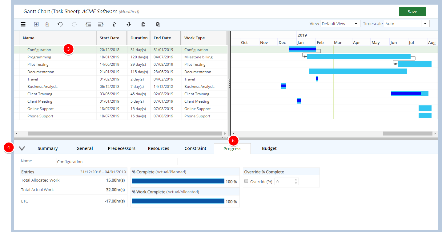

- Lorsque le planificateur de projet s'affiche, sélectionnez une tâche en cliquant sur son nom.
- Cliquez sur le bouton Développer situé en bas à gauche de la page pour développer la section Détails de la tâche.
- Cliquez sur l'onglet Progression de la section Détails de la tâche, où toutes les informations qui s'afficheront sont toutes des valeurs en lecture seule :
- La progression de la tâche s'affichera sous forme de valeur en lecture seule, le calcul étant Travail réel / Travail planifié, où Travail réel = saisie du temps effectuée pour la tâche dans TS et Travail planifié = valeur sous l'onglet Ressources du Détail de la tâche dans le Planificateur de projet.
- La valeur du travail total alloué est extraite de la valeur correspondante sous l'onglet Ressources.
- La valeur Total du travail réel représente le temps saisi pour la tâche via la feuille de temps.
- La valeur ETC est la différence entre le travail total alloué et le travail total réel.
