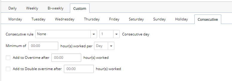

  9. Les onglets Quotidien , Hebdomadaire , Bihebdomadaire et Personnalisé décrivent, pour différents types de périodes, comment et quand les heures doivent être ajoutées aux heures supplémentaires ou aux heures supplémentaires doubles . Pour plus de détails, reportez-vous à :
    1. Traitement des heures supplémentaires : règles quotidiennes, hebdomadaires et bihebdomadaires
    2. Traitement des heures supplémentaires : règles de jours/congés personnalisés
    3. Traitement des heures supplémentaires : règles d'accumulation consécutives personnalisées
