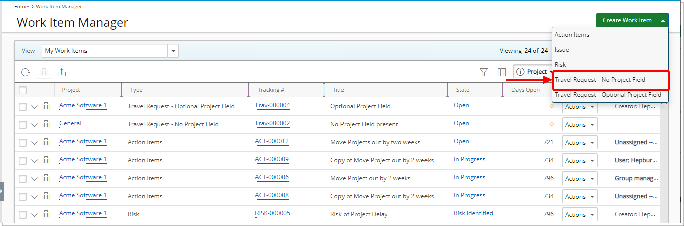

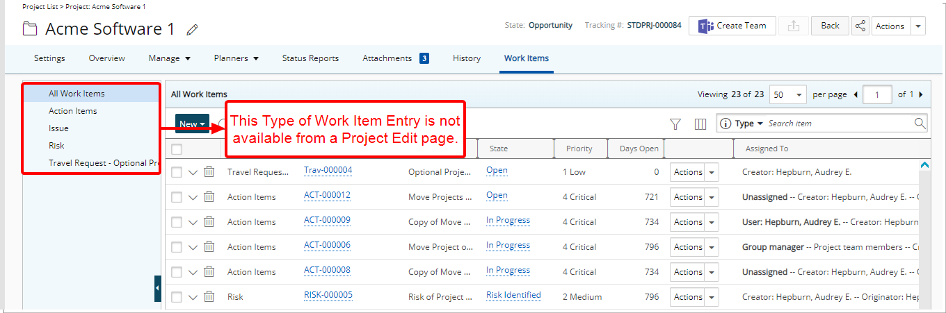

- Le type d'élément de travail ne sera pas affiché dans la liste des types disponibles lors de la création d'un nouvel élément de travail à partir d'une page d'édition de projet .

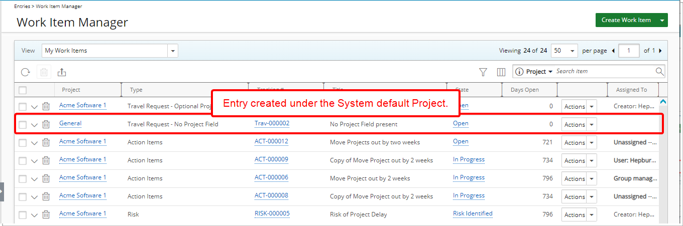

- Vous pouvez créer ce type d' entrée d'élément de travail uniquement à partir du gestionnaire d'éléments de travail (entrées).
- Les entrées d'élément de travail créées avec ce type d'élément de travail seront répertoriées sous le projet par défaut du système.

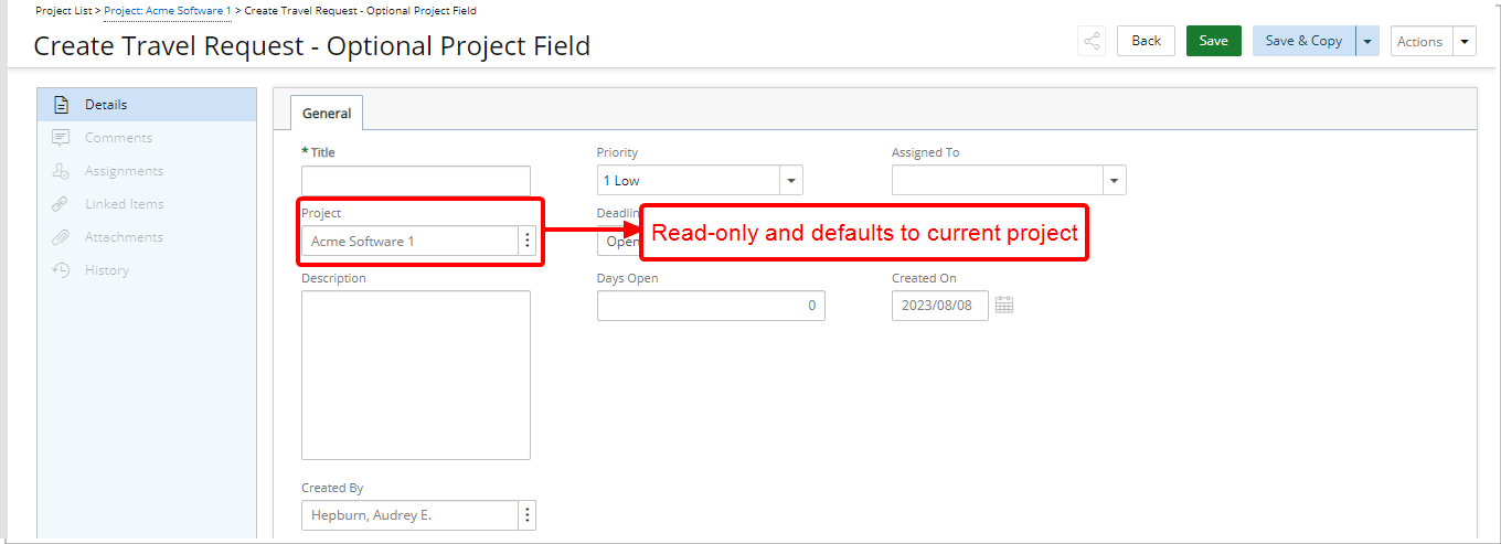

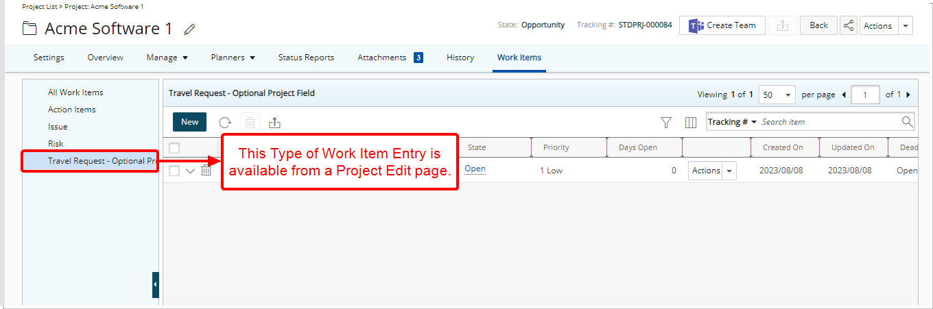

- Le type d'élément de travail pourra être sélectionné lors de la création d'un nouvel élément de travail à partir d'une page d'édition de projet.
- Le champ Projet est en lecture seule et correspond par défaut au projet à partir duquel vous créez l'entrée d'élément de travail.

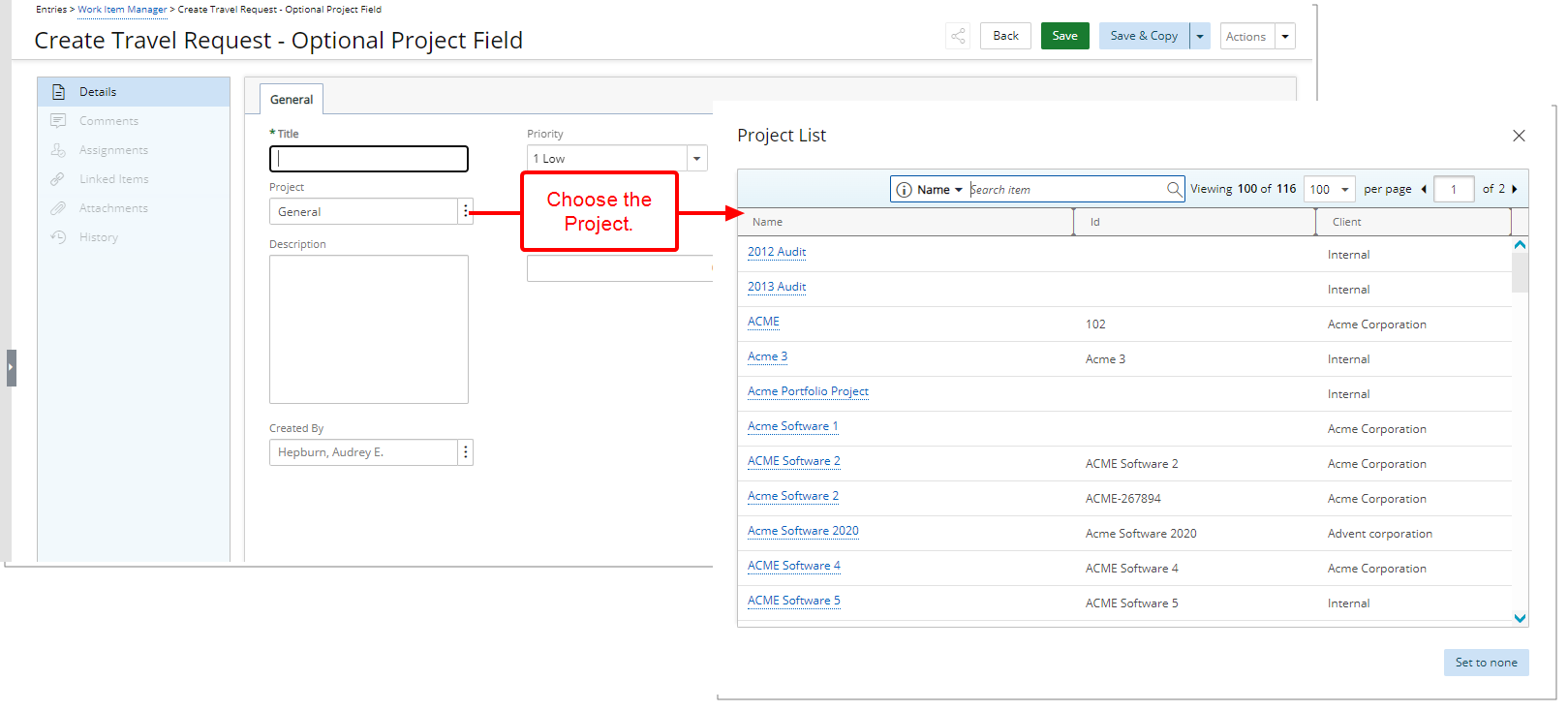

- Si vous créez ce type d'entrée d'élément de travail à partir de la page Gestionnaire d'éléments de travail, vous pouvez parcourir et choisir le projet requis.
