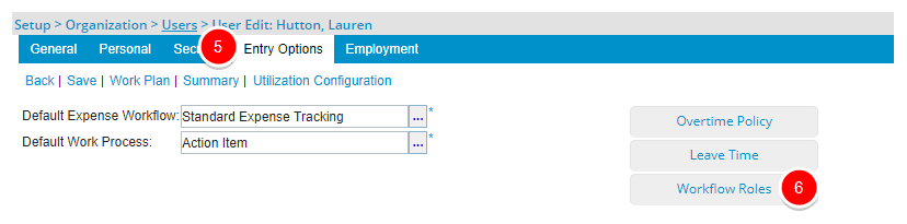

  5. Sur la page Modification de l'utilisateur qui s'affiche, sélectionnez l'onglet Options d'entrée .
  6. Cliquez sur le bouton Rôles du workflow .
    Cliquez sur Rôles de workflow

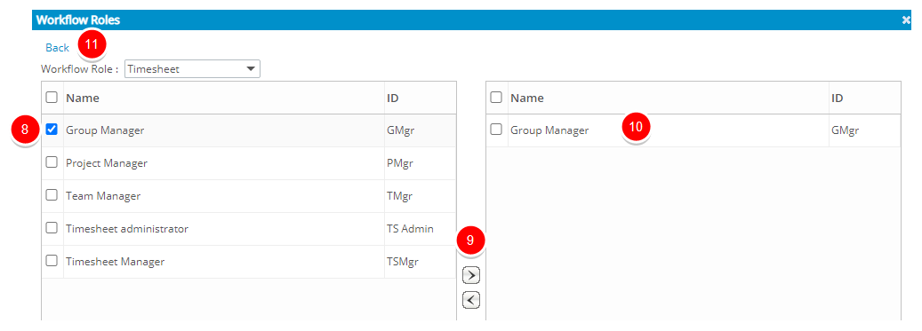

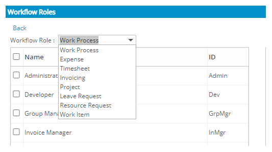

  7. Choisissez le type de rôle de workflow requis parmi les options suivantes pour afficher la liste des rôles disponibles : Processus de travail , Dépense , Feuille de temps , Facturation , Projet , Demande de congé , Demande de ressources et Élément de travail .
    Sélectionnez le type de rôle de workflow
  8. Sélectionnez le ou les rôles de workflow à associer à l'utilisateur.
  9. Cliquez sur le bouton Ajouter.
  10. Affichez la liste des rôles de workflow associés à cet utilisateur.
    Sélectionnez le rôle de workflow
  11. Cliquez sur Retour .
  12. Sur la page Modification de l'utilisateur, sélectionnez Enregistrer .

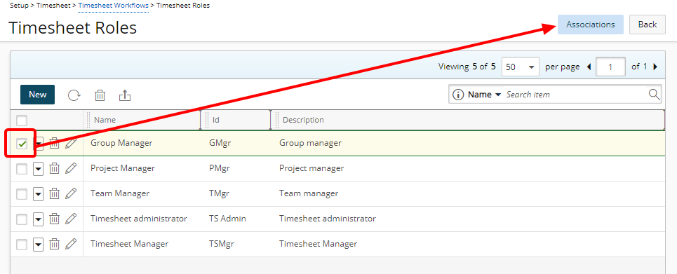

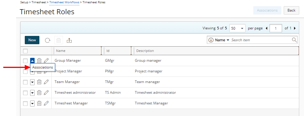

  5. Sur la page de liste des rôles de workflow correspondante qui s'affiche, vous pouvez associer des utilisateurs soit :
    1. Choisir un rôle , puis cliquer sur le bouton Associations .
    2. Accéder au menu contextuel Rôle puis choisir Associations .

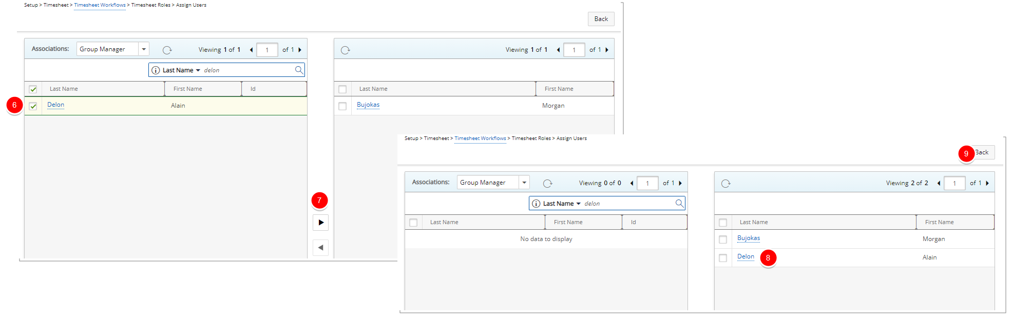

  6. Sur la page Attribuer des utilisateurs qui s'affiche, sélectionnez le ou les utilisateurs que vous souhaitez attribuer dans le tableau de gauche.
    Tip: Vous souhaiterez peut-être restreindre votre liste d'affectation d'utilisateurs afin de récupérer juste la bonne quantité d'informations dont vous avez besoin. Pour ce faire, vous pouvez effectuer une recherche. Sélectionnez un critère de recherche dans la liste des critères de recherche disponibles, puis saisissez une valeur correspondante dans la zone Rechercher . Cliquez sur l'icône Rechercher pour affiner la liste des utilisateurs. Pour plus d'informations sur la recherche logique contain-in, cliquez ici .
  7. Cliquez sur le bouton Ajouter.
  8. Afficher la liste des utilisateurs attribués.
  9. Cliquez sur Retour pour revenir à la page précédente.

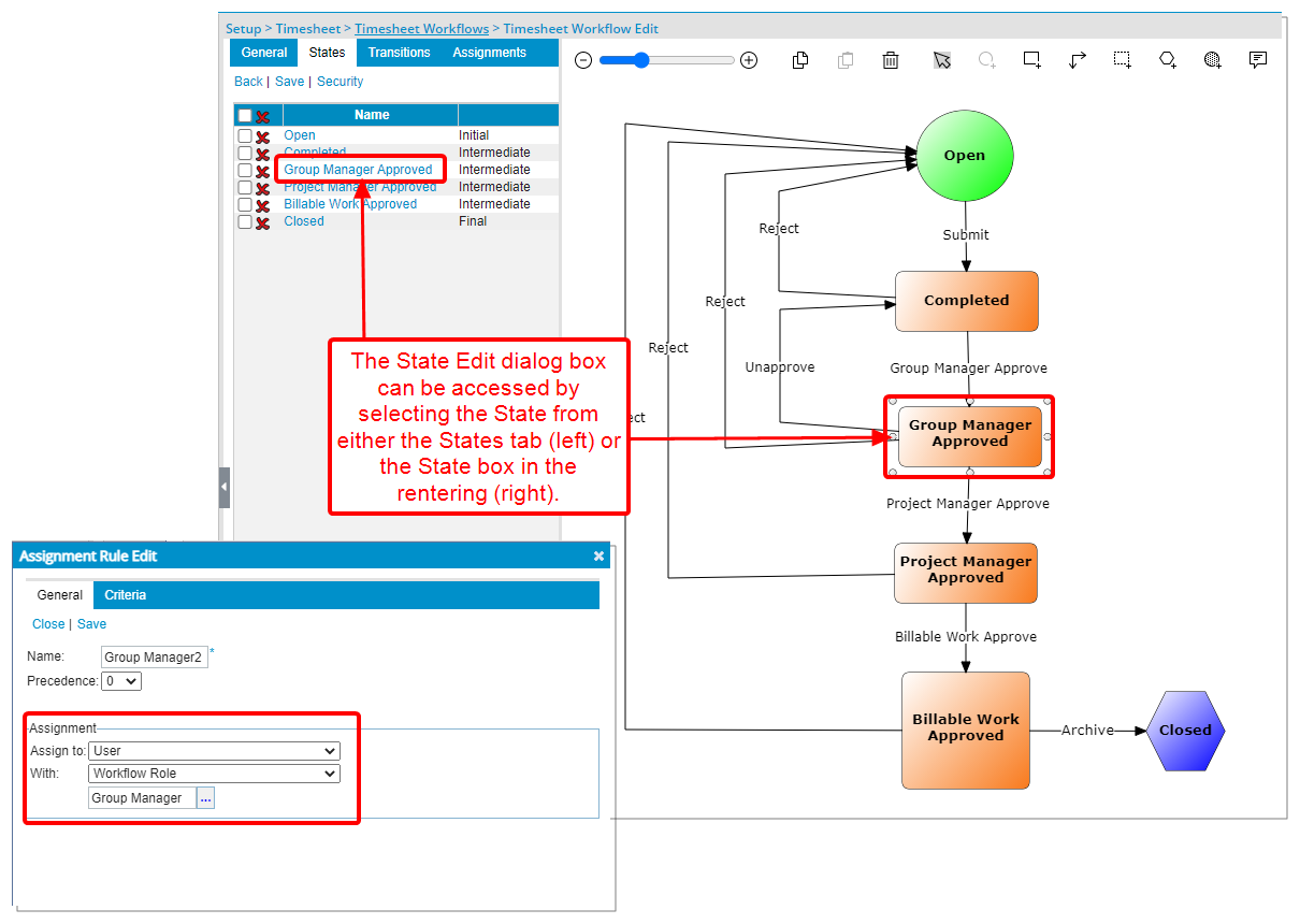

  10. Affichez le workflow et l'affectation d'état dans lesquels le rôle de workflow a été attribué.
    Afficher le flux de travail

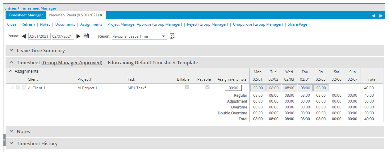

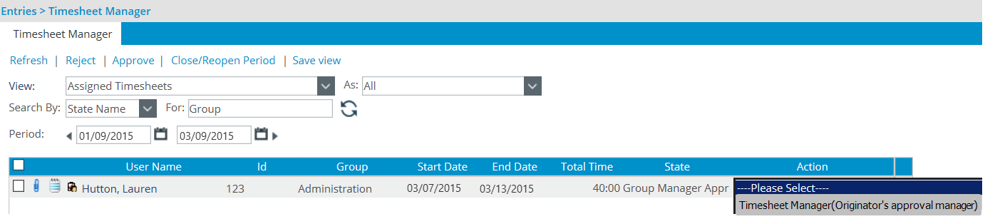

  11. Une fois le flux de travail révisé avec succès, les entrées peuvent être déplacées tout au long du processus, passant d'un État à l'autre. Un utilisateur, qui a été désigné comme rôle de flux de travail, pourra afficher l'entrée et sélectionner la transition.
    Afficher l'entrée attribuée et la transition
    Note: Dans cet exemple, comme il s'agit d'une entrée de feuille de temps, avec les droits appropriés, l'entrée et la transition peuvent être vues et sélectionnées à partir de la page Gestionnaire de feuilles de temps, en plus de la page Entrée (comme indiqué ci-dessous).
  12. Affichez les détails de l'entrée avec les transitions disponibles pour pouvoir la déplacer vers l'état suivant.
